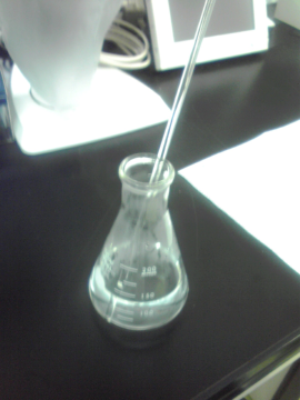

2、KOH水を作る。
KOHに精製水を静かに入れる。
ガラス棒でよく混ぜ、完全に溶かす。
 (注:刺激臭が発生し、70℃まで急上昇します)

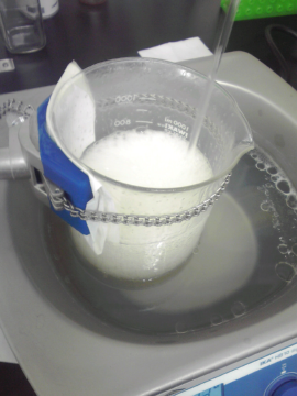

水浴を85℃に設定しゆっくりかき混ぜる。
4、無水エタノール60gを入れる。
無水エタノールを手早く一気に加える。
あまり混ぜず、泡が立った時だけ優しくゆっくり混ぜる。
 (注:刺激臭が発生します。泡が噴き上がるので、泡を潰します)
5、吹き上がりが収まったら、30gを更に入れる。
6、泡立ちが収まったら、透明なペースト状になるまで混ぜる。

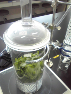

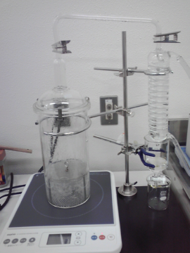

アロマオイルの抽出装置。新品です。

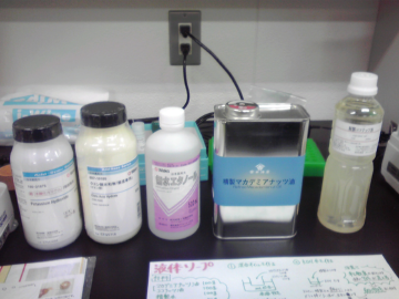

左から水酸化カリウム、クエン酸水和物、無水エタノール、精製マカデミアナッツ油、精製ココナッツ油。

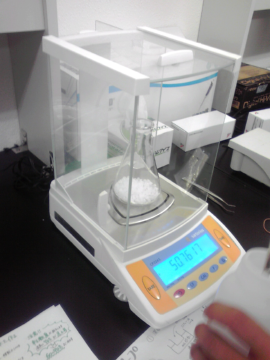

オイルを量ったり、
水酸化カリウムを量ったり、

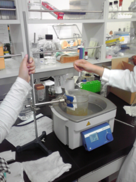

水浴で温めたり。
水酸化カリウムもしっかり溶かします。

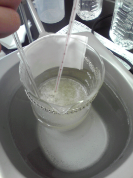

けん化前は透明です。
急に吹き上がりますので注意!
半透明になりました。
ちなみにこんな感じで作業しています。

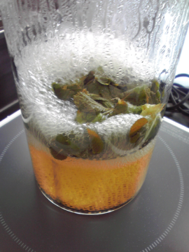

ミントから抽出したオイルを使ってみたかったのですが、
……ちょっと量が少なかったみたいです。
色は出ましたが、結局オイルは出来ませんでした(、、;

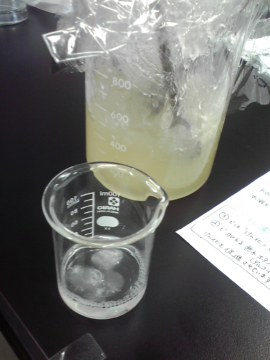

前回のベースを溶かし、中和して…

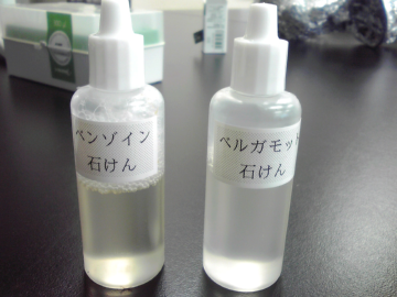

市販のオイルで香りを付けたら完成です!
ベルガモット、ティーツリー、ベンゾインから私は二つ使いました。
